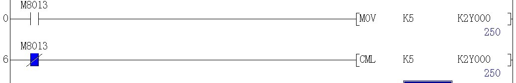

求解这个250从何而来?

我想问一下后面那个性250是什么意思,谢谢

CML 取反传送啊~~将常数K5转换成二进制数( 0000 0101)再逐位取反(1111 1010) 传送到K2y0啊~~将1111 1010转换成十进制数刚好是250

哦,对哦,谢谢你

cml取反了
