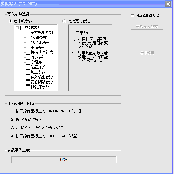

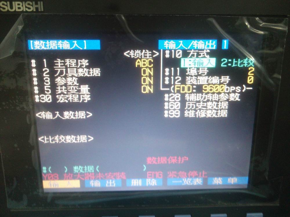

总显示数据保护,要怎么解决?

密码?!专业人员才可修改?!

不是密码 是要写参数进去时需要的设置

检查下数据保护锁,再看看X0A点接通没。

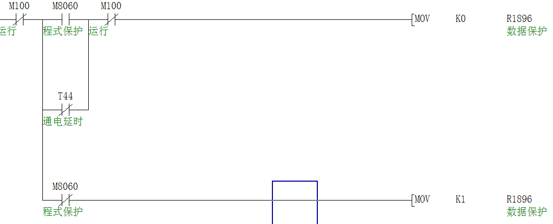

x0A是什么? 我现在还没联机试 就光键盘和屏 我程序中也已屏蔽数字保护这步程序 但程序写进后又是数据保护,除了“准备”菜单下的参数 其余一写就是数据保护

我这是别人设计好了的。有个数据保护输入点。给你一个号码,徐宁工程师13897947974.专搞三菱系统的。
