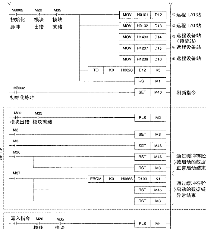

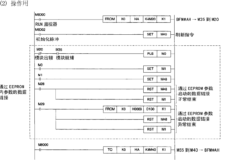

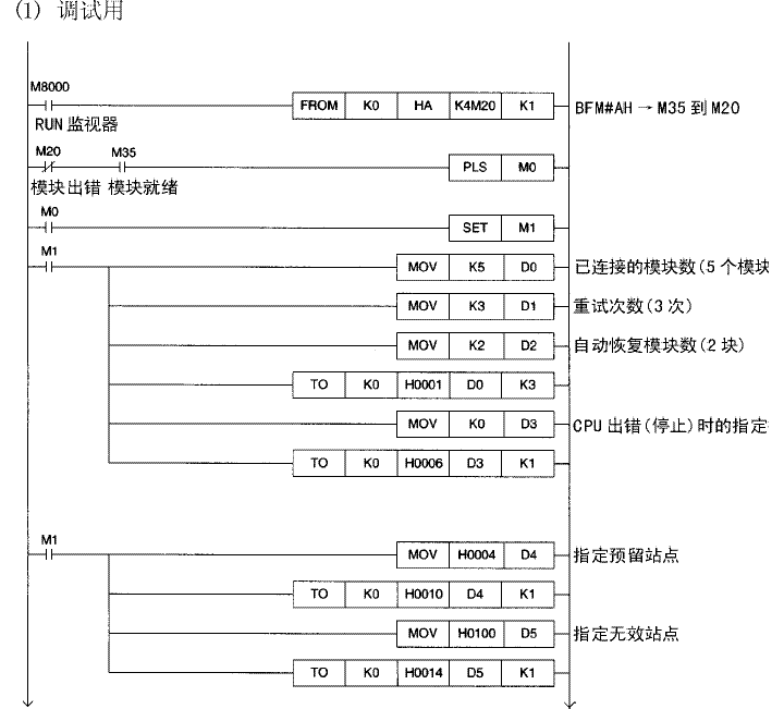

在三菱FX2N-16CCL-M里有程序编程示例,里面有一个调试程序,一个操作程序,其中的调试程序只是调试的时候用吗?然后删了灌操作程序?有点晕

6楼  发表于: 2012-01-06 10:24
个人之谈:
可以只写调试程序的。 参数写到了缓冲寄存器中,但是下次还要再写参数。
操作程序是写到了EEROM中,下次就不要再写参数了。

    8楼  发表于: 2012-01-07 21:42
    里面的操作程序,通俗来讲是,当有主站和远程站之间有相互操作\控制时候用到,需要写这个操作程序,
    若在通讯之间,没有主站控制远程站输出,或是远程站控制主站输出,则操作程序不写.

    9楼  发表于: 2012-01-07 21:58
    两个都必须缺一不可

    10楼  发表于: 2012-01-09 15:28
    谢谢  我现在是都写上了
