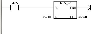

假如某一时刻M2.5不通(VW400内值不为0),AQW0内值是不是还跟VW400值一样,就是说模块还有输出的吗?

AQW保持最后一次M2.5接通时VW400时的值。

AQW0是全局变量,不是局部变量。可以保持VW400的最后的值。
