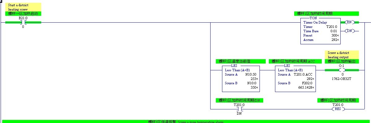

PI加热控制!希望对大家有用!

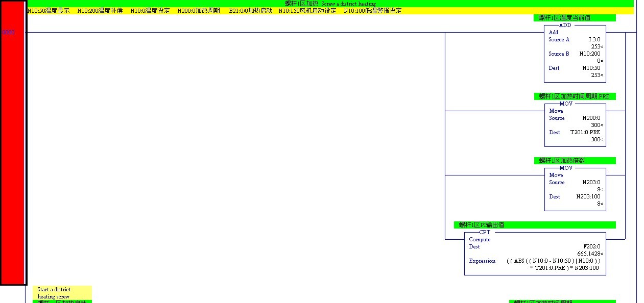

发表于: 2011-12-30 01:59
公式:(设定值-当前值)/设定值*时间周期*倍数

发表于: 2011-12-30 16:41
你用的AB PLC,要是用西门子200的控制。温度能达到+-2度吗?螺杆动态是温度补偿没问题吧?
