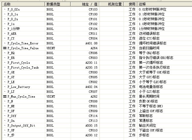

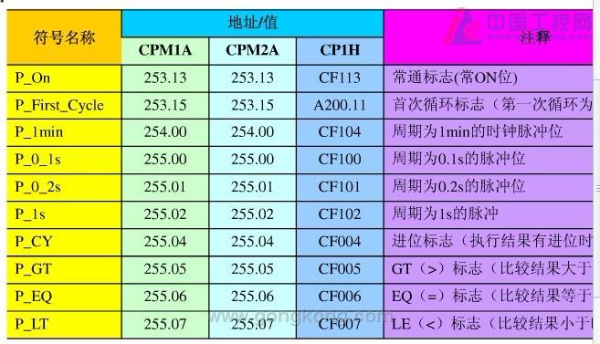

请问欧姆龙PLC中的运行监视常开触点的特殊辅助继电器是什么?
还有一个问题就是哪个朋友欧姆龙的特殊辅助继电器的资料啊,麻烦传一份,谢谢啦!

在打开软件的时候点击新plc下的符号就可看见!
祝你好运!

原来就是这些啊,谢谢您

还有很多在欧姆龙使用手册的附件里有

手册上多的是...

这是从网上找到的
