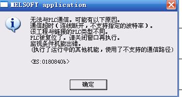

刚借了一个FX2N的PLC回来,因为下载线只有串口接到电脑的,而我的电脑没有串口,所以我转换了一下,接到我电脑的并口,想验证一下程序,但是烧不进去。软件中程序写入时出现无法与PLC通信,我想问一下是不是程序写入不支持并口,只支持串口呢?

不会不支持的,可能是com转换线设置不对,或线本身问题我也试过有些用不了的,专用的好

一般来说,用线转换的COM端口是虚拟的物理地址,用在一般的简单的如打印机的设备上是可以的,但是对于许多的PLC就不那么好用了!

问题已经解决了,后面在主板上找到了一个串口,可以写入了。应该是不可以这样转换,谢谢各位了

是用的usb转com口的,大部分的plc不好用的建议你买个pc卡转rs232口的,一定好用
