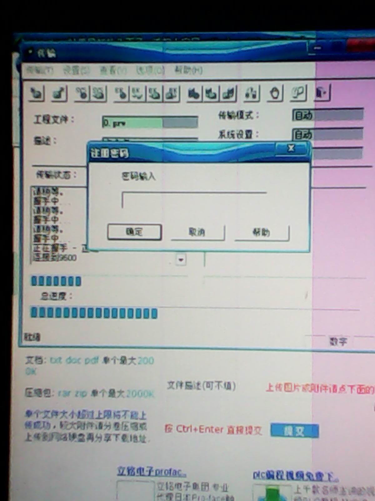

发表于: 2011-12-28 21:33
被锁了怎么办呢??

发表于: 2011-12-28 21:46
每次传送都要密码的呢?怎样才能不用密码呢

发表于: 2011-12-28 21:52
引用楼主mnbvcxz于2011-12-28 21:33发表的 PRO-FACE触摸屏初始化不了 :
[attachment=76898] 被锁了怎么办呢??
加了锁,那就解锁呗

发表于: 2011-12-28 23:09
请教如何才能解呢??

发表于: 2012-01-07 22:57
你可能解密啊

发表于: 2012-01-08 10:26
恐怕要花时间寻找解密软件

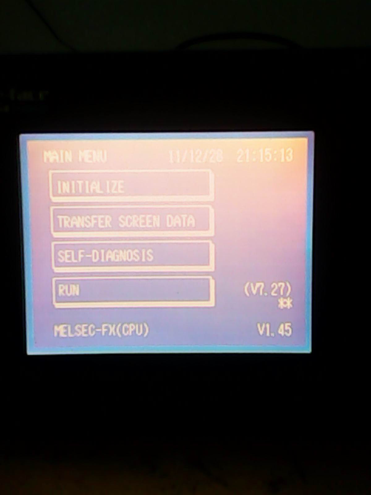

发表于: 2012-01-16 14:22
没解锁的软件,你死了这条心嘛。
你试一下初始化,密码是1101。如果把初始化密码也改掉的话,只有返厂了。

发表于: 2012-01-16 16:55
新建文件,把画面复制,重新制作
