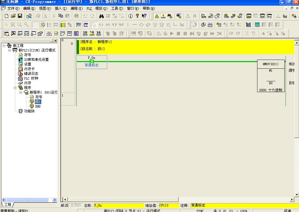

这个程序不能执行??????
为什么????????
我把程序传到cj1mcpu 运行plc d0 怎么还是0

程序可能没有在运行状态。

调到运行状态,即可执行!

程序是在运行状态 ,我在设置里设了运行。断电重启 PLC运行灯亮,但d0还是零,开机不执行,为什么???

请教高手解释:

可以这样试试看,P_ON延时2秒,然后再@MOV #1 D0(因为我一般都这样做初始化,超稳定)

你有一个@
