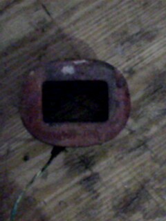

就这个,电机抱闸的线圈,连着烧了3个了,图上有根线掉了,就是从电机接线柱上引出来两根线接上的。请教各位老师是什么原因导致这个烧了得呢。会不会是弹簧太紧,导致电磁铁吸和不了造成的呢。电压不到400V应该不是电压的问题。

铁芯是不是很松,噪音是不是也很大,看看铁芯吸合情况

线圈烧,有以下几种情况:
1 制动弹簧力矩调整的太紧,磁铁的吸力不足以克服弹簧的反作用力,铁心不能完全吸合,造成电流过大烧毁。
2 电压过低,电磁吸力偏小,吸力不足以克服弹簧的反作用力,铁心不能完全吸合,造成电流过大烧毁。
3 线圈质量原因,一般这类线圈,缠绕匝数都达不到额定圈数,导线线径也达不到额定值。
原来验证这类线圈质量,是称重量,JS的对应方法是里面包铁皮。如果看线圈缠绕的多不多,就在里面先缠绕好多牛皮纸,然后缠绕线圈。

    看看线圈的材质,原装是铜的还是铝的

    2楼这位说的基本差不多,另外还有一种可能是:衔铁接合处可能有脏东西,造成噪声大产生振动而导致电流大发热。

    有无燥音,无:  是质量有问题.    有:   大不大,    不大是铁芯表面有油或杂物,清洁表面.     燥音大:    铁芯上的短路铜环开裂,

    两块铁芯间的距离远了,铁心不能完全吸合,造成电流过大烧毁

    逐步排除法,把电磁铁拆下来,在下面试验(电流、温度等),如果正常,那就查找其它的问题了,正如楼上所说。
