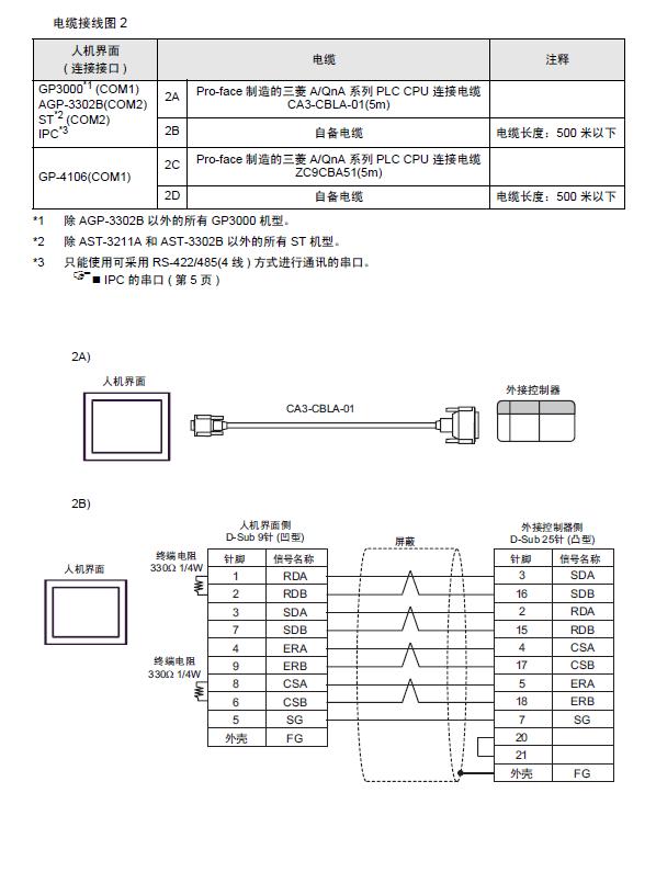

请问哪位大虾有普罗菲斯3000系列与三菱A系列PLC的连接线图纸 请发给我下

兄弟連線手冊上有的呀,自己看看吧

是连接线的制作图
