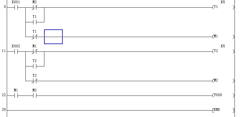

双启 控制一个气缸 按下两个双启按钮 (按下两个按钮之间的时间差不能相差0.5S,超过0.5S后双启无效) 线圈吸合, 松开后线圈失电 三菱FX1N plc

看这样行不,没考虑按键抖动.
