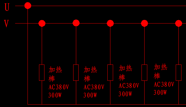

我有一组加热棒,总共是10根,并联在一块,通过一个接触器一个温控器控制,我现在要监控每一根加热棒的好坏,万一其中一根坏了要能马上显示出来????????急需良方,谢谢了!
我想到的办法:1,利用分流原理并接个电流表监控。客户说不理想,最好指示灯显示。
2,利用分流原理并接个电流继电器,继电器上常开点接指示灯显示监控。价格贵了点

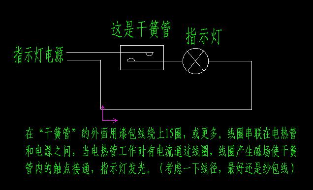

每个加热管,用干簧管加指示灯,物美价廉。安全可靠
能提供具体的方法吗?怎么弄?

请教三楼:干簧管跟加热棒、指示灯怎么连接呢?能提供个图吗?

看看这样可否,和你的意。
下载积分:+3(283276325) 热心助人

发表于: 2011-12-25 22:09
如果楼主需要电热管坏的时候指示灯亮,中间再加一个继电器。
