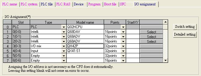

我在参数里面设置的是I/O混合,64点,看了参数设置是没有问题了。检查了接线,也没有问题,难道是检查接线不够仔细? 等明天上班再试试看

谢谢,的确应该选择32点。

如12楼所述,的确应该设置成32点。而且输入和输出的地址也是一样的。
之前错误在于,输入地址为X20~~X3F,输出地址编为Y40~~Y5F
正确的应该是:输入地址X20~~X3F,输出地址应为Y20~~Y3F

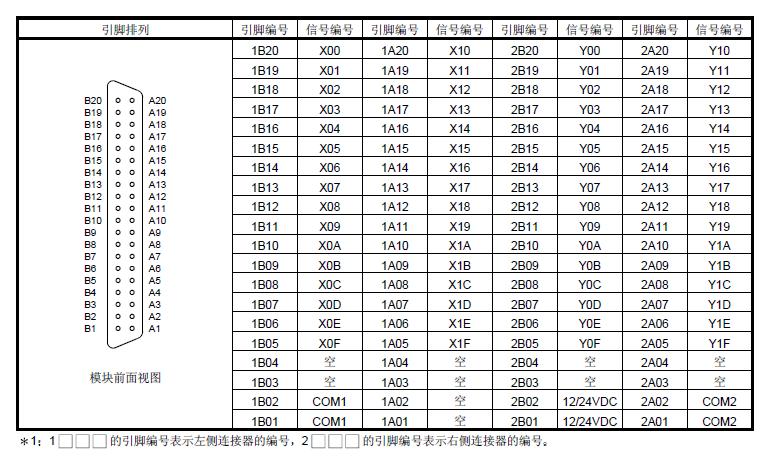

实际上,此模块的配置手册上已有详细描述
