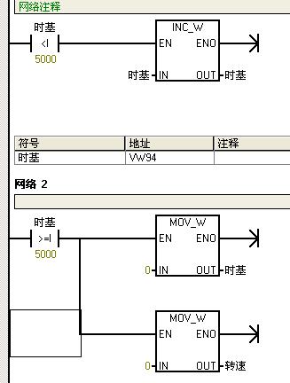

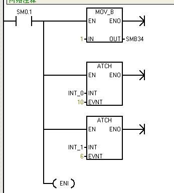

现在做一台设备需要用光电检测电机的速度,电机轮盘上有2个监测点,用西门子PLC做,怎么才能显示出来一分钟多少转?再通过PLC发模拟量来控制变频器频率 大家来讨论下该怎么做,小弟以前没这么用过,谢谢了

我的程序的设计思想是,使用10号中断事件(时间中断),产生1ms脉冲,并对其计数,
使用6号中断事件(0.3上升沿中断),捕捉脉冲,并处理。
这是初始化程序
程序定义了,中断间隔为1毫秒,将中断程序0与10号事件连接,将中断程序1与6号事件连接,开中断。
这是1毫秒中断处理程序INT_0
当毫秒计数器值小于5000时,计数
当计数值大于5000时,即转速低于 5秒/圈= 12圈/分,则认为转速为0,重新开始计数。
这是I0.3上升沿中断处理程序INT_1,
当捕捉到上升沿时,将毫秒值经运算转变为转速 圈/分
然后对时间计数器清零,为下次捕捉脉冲计算做准备。
