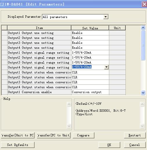

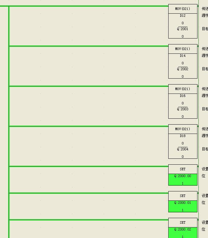

我自己琢磨的,你看看行不行,我自己测试了应该能用

内置的话是:MOV 202 D100,自己做运算。
AD41的话,要看你设在哪个拓展位置
