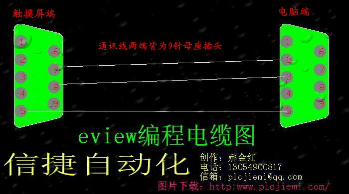

多种编程电缆制作

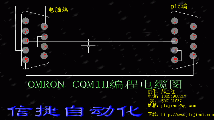

楼主你好!请问以上对CQM1H的电缆有两种,到底是哪一种呢?还是两种都行?

1楼请仔细看,2个是不一样的,1个是DB9 RS232通讯口,另1个是PLC的10针通讯口
