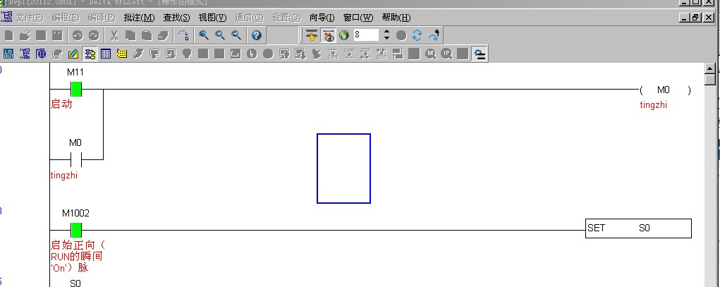

我用台达的编程软件WPLSoft_V2.20.11.exe编程
启动仿真器,如图 我M11-ON时为何MO没有看到ON呢???

双线圈输出,或同时有什么地方复位了。

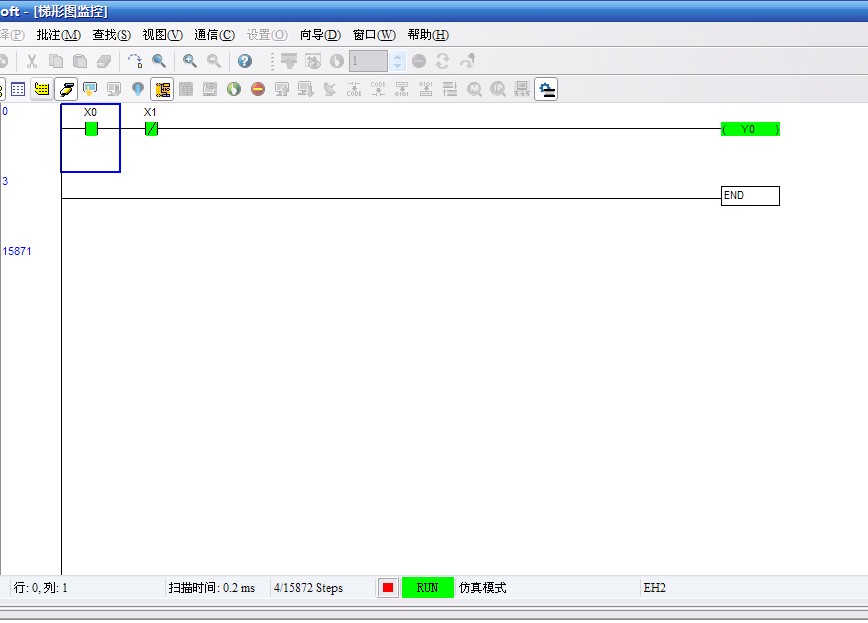

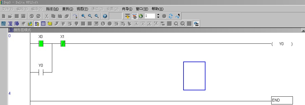

没有双线圈输出,也没有什么地方复位。
我只编了4步启动仿真器也是这个样子
如图为何Y0没有输出啊???

重新编译一次然后再启动仿真

再就是你只按动了监视,没有按动仿真开始(手指型按键)
