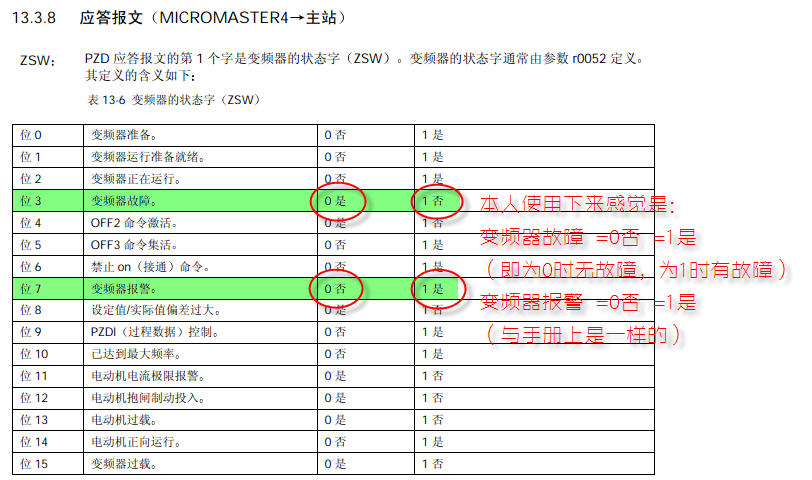

问题如题:MM440变频器通讯 报警位和故障位的应答报文怎么感觉不对啊!!!
西门子MM440变频器做DP通讯用了很多,一直感觉它的应答报文的
故障位
与《MM440变频器使用大全》是
反的
各位高手觉得是不是这样,请大家来一起讨论一下。。。
如图所示:
本人使用下来感觉是:
变频器故障 =0否 =1是
(即为0时无故障,为1时有故障)
变频器报警 =0否 =1是
(与手册上是一样的)
请问一下各位高手是不是同样也是这样的,请大家一起来讨论一下。。。
