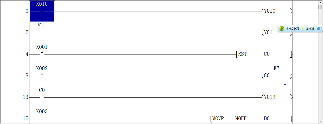

如图,我想要监控C0的动作,对X002强制ON之后出现C0的值变成1,可是之后就一直不动了,这是怎么回事,该怎么操作才能使C0继续计数

你这是用仿真软件试的,强制X2上升沿还得给它复位才行,在强制一个OFF就行了。

再执行一次强制OFF后,跟着强制ON就有变化了

可以了,谢谢楼上
