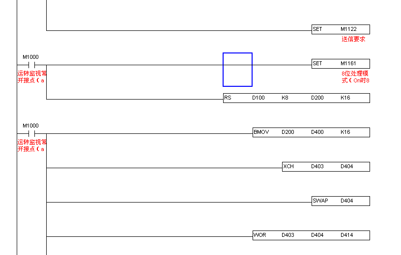

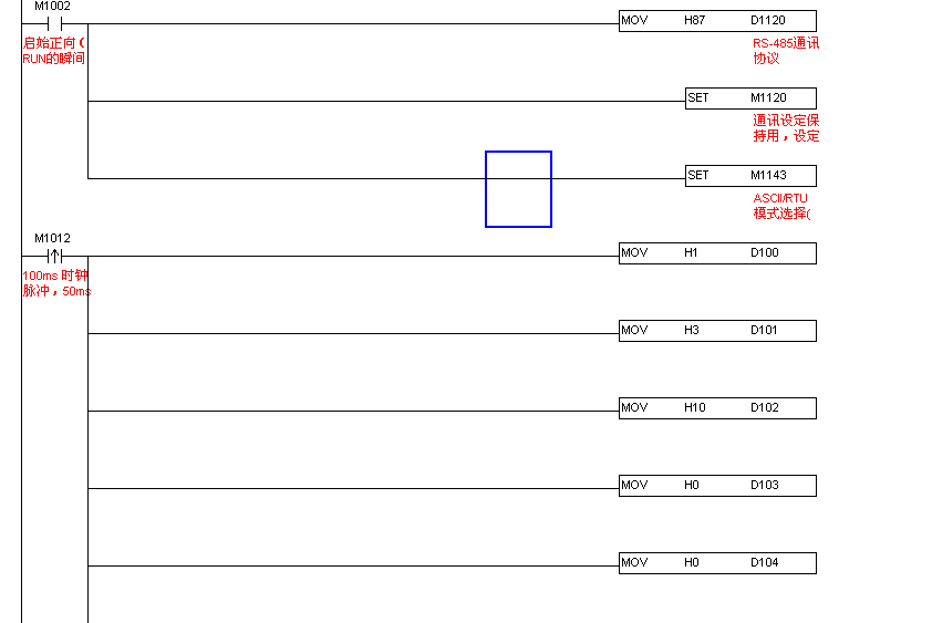

描述:我这个通讯是MODBUS RTU ,PLC与一数字电压表通讯,第一次使用台达PLC,按照台达应用程序手册写的通讯程序,但是在实际的应当中M1123(接收完毕)始终不闭合,后来我把它改成M1000,原本调试好了,但今天在试车的时候发现有无法通讯了,现在我考虑可能是通讯时序有问题,但不清楚怎么办?
