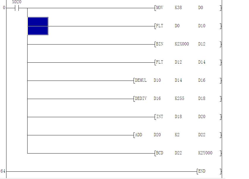

某控制程序中要进行以下算式的运算
38X/255+2式中的X代表输入端口K2X0送入开关的二进制数,运算结果需送输出口K2Y0,X020为起停

1樓正解!!

k255 跟k2不要转换了在除法和加法吗

谢谢看明白了
