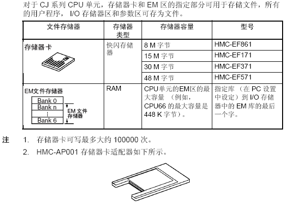

欧姆龙PLC的PLC支持多大容量的CF卡?触摸屏是否也一样?读写速度为多少?什么牌子比较好?有使用过的朋友发个话!谢谢!

OMRON有专门的CF卡的,官方说明是PLC最大支持到256MB。

谢谢版主!我想用普通CF卡,淘宝上有卖许多数控机床上用的CF卡,不知道能用吗?

发表于: 2012-01-18 11:03
引用第1楼guochunyi于2011-12-21 07:15发表的 :
我有一个512M的试了不行,操作手册上只有48M的。

cj大容量的CF卡512m.cp1h大容量8m.cqm大容量512k.c200大容量512k
