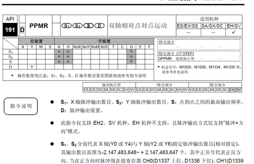

我使用台达EH2做到,它是一条命令,只要设定命令参数就OK了,硬件上不要加说明东西,其实欧姆龙和松下都可有圆弧插补和直线插补,但我没有使用过。
