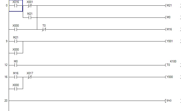

兄弟们,帮帮忙看看这个程序怎么样写简单

控制要求是这样的,有X1至X15是常闭按钮,Y1至Y15是指示灯,X0是常开按钮(作用是测试全部的指示灯和蜂鸣器,按下时,灯全亮,蜂鸣器响),X16是常闭按钮(作用是复位所有的灯和蜂鸣器),X17是常开按钮(作用是让蜂鸣器不停的响时静音),Y0是蜂鸣器。比如按X1时Y1一直亮,蜂鸣器响(20秒后停止响),按复位按钮X16,恢复正常。目前我写好了个一个按钮,X1的程序,还有12个要写,大家有没有什么简单的方法?
