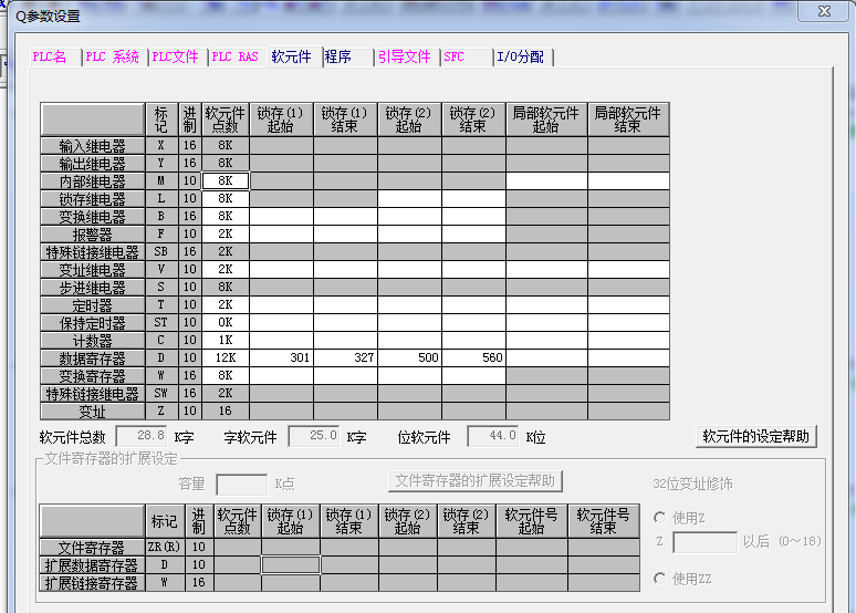

设备在重新启动之后保持原有的状态,各位大侠告诉我是断电保持继电器是M多少到多少?

楼主还是好好的看下手册吧,Q系列的是L

通过软件不能不能把M设置成断电保持吗

在参数中软元件锁存2栏中设置就好了

锁存1和锁存2什么区别啊???????

M500-M1023

看这里

自己在锁存里设置 就好了

2楼说的对 是L 就是掉电保持

引用第6楼andushuai于2012-08-20 19:24发表的 :
[attachment=90552]
同上!
