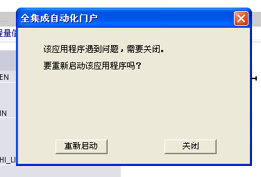

在使用S7-1200软件进行编辑过程中,已建立诊断事件块OB82内部含有做好的诊断事件程序。
关闭软件后再启动软件双击OB82诊断事件块的时候总是提示应用程序错误。
打开其它块都正常,请问哪位遇到过此类问题。有时能够打开,无法打开的次数较多。
内容如图片所示:

问题已找到
在使用另一台电脑安装STEP 7 Professional V11.0后能够正常打开“诊断事件”块OB82
打不开的电脑配置低导致总是出现此问题。
