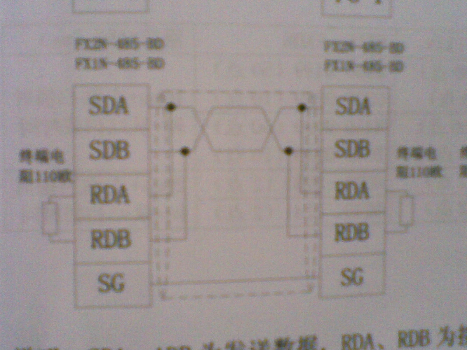

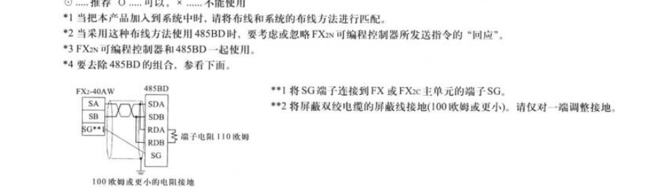

用FX1N PLC+485BD与其他两线制485设备通讯时怎么接线呢?
RDA D+ 485接口信号正极
RDB
SDA D- 485接口信号负极
SDB

知道的高手指点一下迷津啊,感激不尽

手册上的图~~给你看看

这样接的话,会有一个问题吖,PLC自己发送的,自己接收了!我之前就是这样接的,监控一看,发送什么接收什么

发表于: 2011-12-17 15:28
是的,我做试验的时候监控看到的
还有,如果这样接的话,SD和RD指示灯一起闪烁的!表明在发送的同时也在接收

用422/485 转换器把 不然是高不成功的

有422/485转换器吗?

电阻为110欧姆;SDA,ADB为发送数据,RDA,RDB为接收数据,
SG为信号地(公共端).

通讯我也搞得不多,接线对不对,终端电阻接了没
