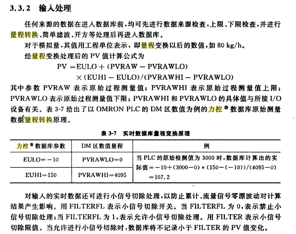

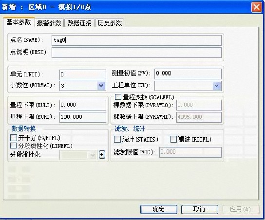

研华ADAM-4117模拟量采集模块,采集的信号是4-20MA,我采集的是压力变送器的信号4-20MA,对应0-50PKA,请问量程转换怎么做啊。
组态软件使用的是三维力控6.1版本,在数据库设置上限为50,下限为:0,裸数那里设置的,上限:4095,下限为:0
但是检测出来的数不对
请教一下量程转换怎么设置。
有人说研华ADAM-4117模拟量采集模块,采集的是实际的mA值,裸数那里设置的,上限:20mA,下限为:0 mA。在转换,

这个里面有说明
