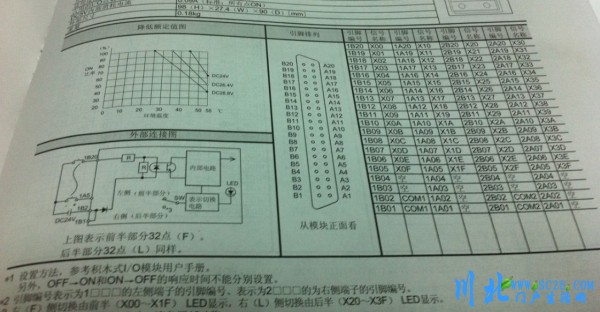

QX41(DI)公共端接法现在有两种分歧 因为是第一次做三菱的 所以想问下大家 QX41的公共端到底是接24伏正还是接负???

接负。

三菱大多接负

B01 B02 接+24V!

B01 B02 接+24V!
