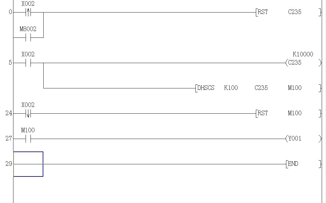

高速计数器这样使用行不行?

大家帮下忙,看看 这段 程序成不成立

发表于: 2011-12-15 22:13
不成立,无法运行。

请各位大师能提出些建议,谢谢啦。

发表于: 2011-12-16 08:22
当然用是可以通,最好在X2下降沿RST C235

发表于: 2011-12-16 08:29
引用第4楼niningtt于2011-12-16 08:22发表的 :
这个为什么是LDF X2最好呢?

发表于: 2011-12-16 08:54
为什么要这样用呢 C235是X2端子的高速计数吗
直接用M8000就可以啦
