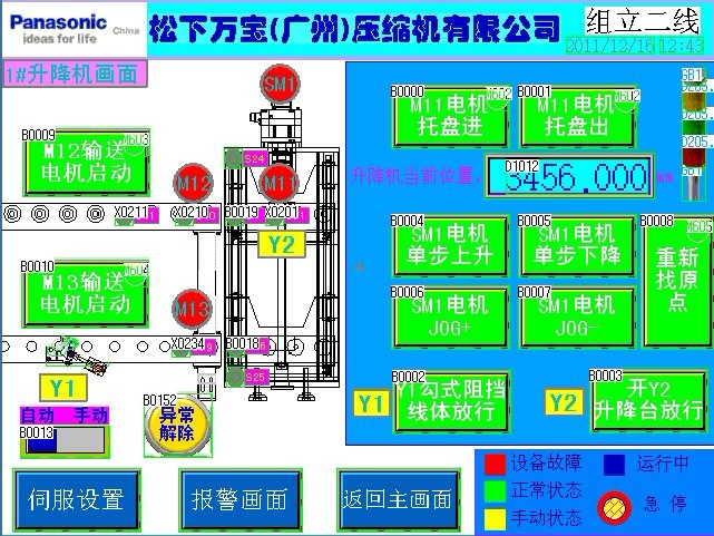

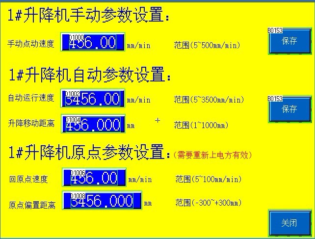

我用过QD75,可以做到断电保持伺服的当前位置,每次PLC掉电时都保存它当前值,PLC一上电再把保存的值用G9003写入到定位模块里面去,一点也不复杂,就30步就搞定,我现在做的生产线就这样实现的,但是有个点是必须要做的,伺服必须要有个工作原点,否则哪天联轴器松了你怎么记位置?所以第一次还是要找下原点安全点。第一次回点之后都可以不用回了。要PLC程序可以找我。
