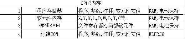

三菱Q00cpu中断电保持的中间继电器有哪些

需要在PLC软件中设置。根据你的需要,自行设置!

文件寄存器R肯定是断电保持的

QPLC内存:
