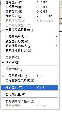

我是新手,请问GX软件中梯形图可以转换为程序吗?
如果可以如果转换?
如果不可以,还有什么方法可以转换?

转换成比如 LD X000
OUT Y000 这样的,不知行不行

当然可以
1 您可以使用工具栏中图标进行自由切换
2 当您的程序以梯形图表示时,选择显示菜单下的列表显示可以切换至指令表
当您的程序以列表表示是,选择显示菜单下的梯形图显示可以切换至梯形图
3 使用键盘上的ALT+F1键可以在梯形图与列表间进行切换。
以上!
