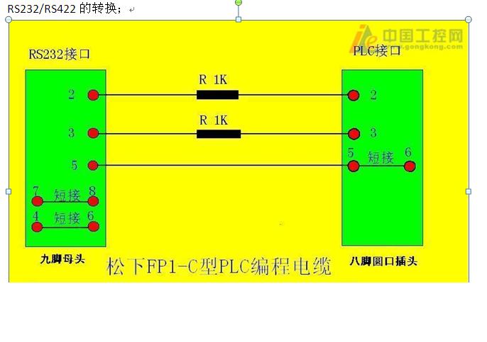

自制PLC通讯线缆(RS232转RS422)
yjmgk
查看yjmgk的
发表于: 2011-12-14 18:41
以下是从网上找到的松下FP1—C24的下载通讯线缆,它也可以应用到三菱FX2N PLC(RS422),只是将三菱PLC的第4、1脚分别接PC上通讯口的2、3脚,三菱PLC的2、7脚短接与PC上通讯口的第5脚连接,PC上通讯口的4、6脚短接,7、8脚也短接。已经试过可以使用。

但是它们的插口是不一样的

买了RS-232转RS-422不成功,参照楼主朋友一举成功,十分感谢!
