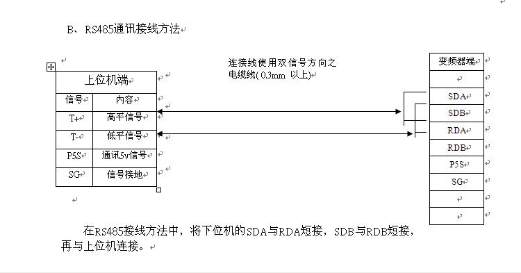

FX2N 跟士林SS系列通信 本人QQ22514524
水晶头图
下图中的
下位机的
SDA
与
RDA
短接,
SDB
与
RDB
短接 是水晶头里的哪几位(1-8)
