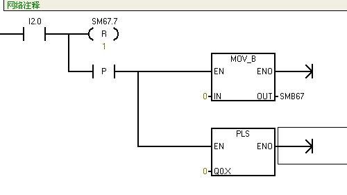

为什么 我的PTO 不能立即停止了 我没有编码器 我只想让电机碰到 我的原点 就立即停止

停止就直接用个停止控制端

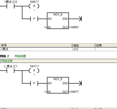

这样做呢

还有是不是要分离中断
