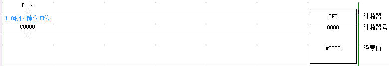

给小弟写个定时3600秒,帮助理解,谢谢。

1楼  发表于: 2011-12-14 10:07
人生的成功不在于拿到一副好牌,而是怎样将坏牌打好。

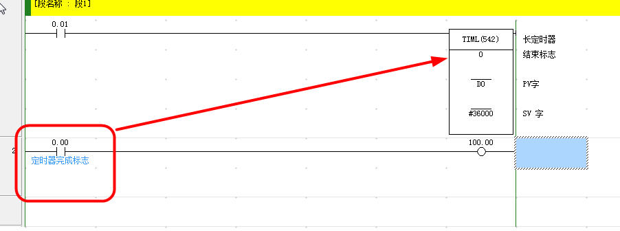

2楼  发表于: 2011-12-14 10:08
TIML没有定时器号,因此只是设定结束标志,如图中的CIO 0,那么其最低位就是结束标志,也就是定时器的触发标志位,如果使用普通定时器指令,那么这个标志就是定时器触发位。

    引用第2楼cvlsam于2011-12-14 10:08发表的  :
    [attachment=76068]
    Good Luck~
    版主,我今天也遇到这个问题了,想请问一下如何定义定时器号。我也折腾半天了。
