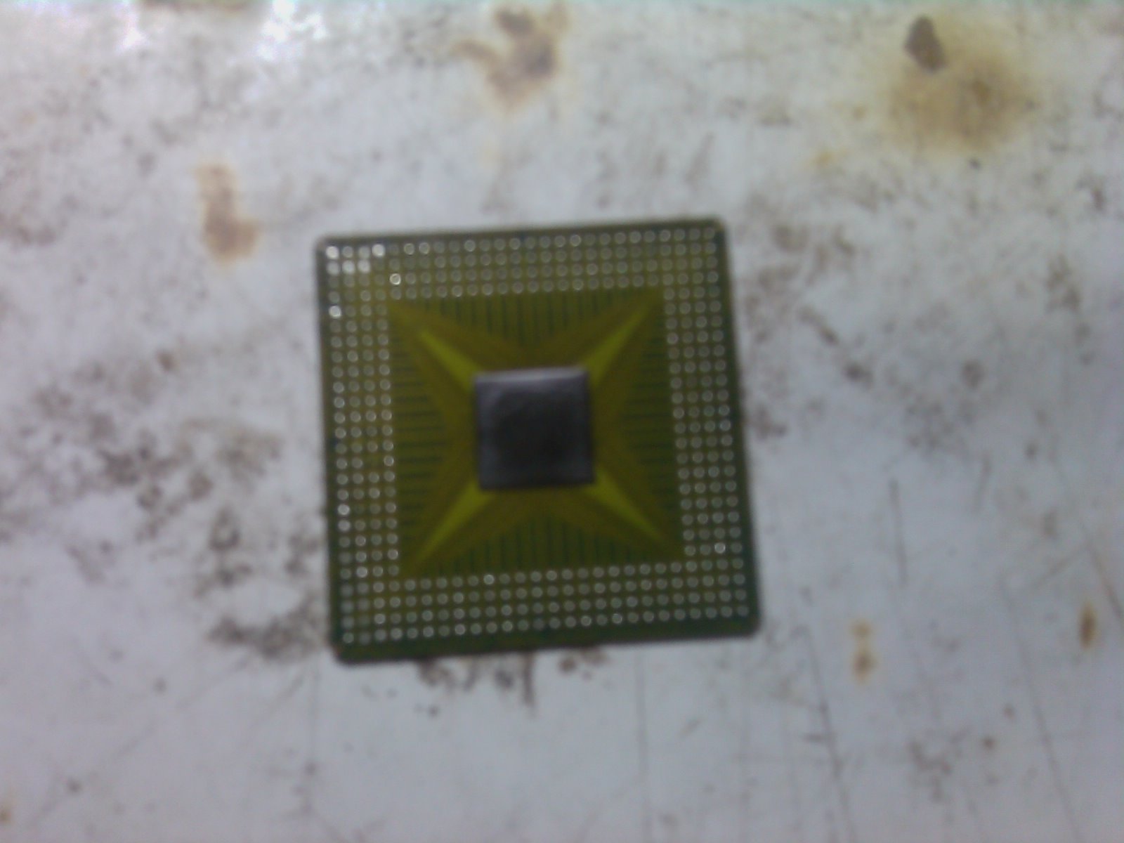

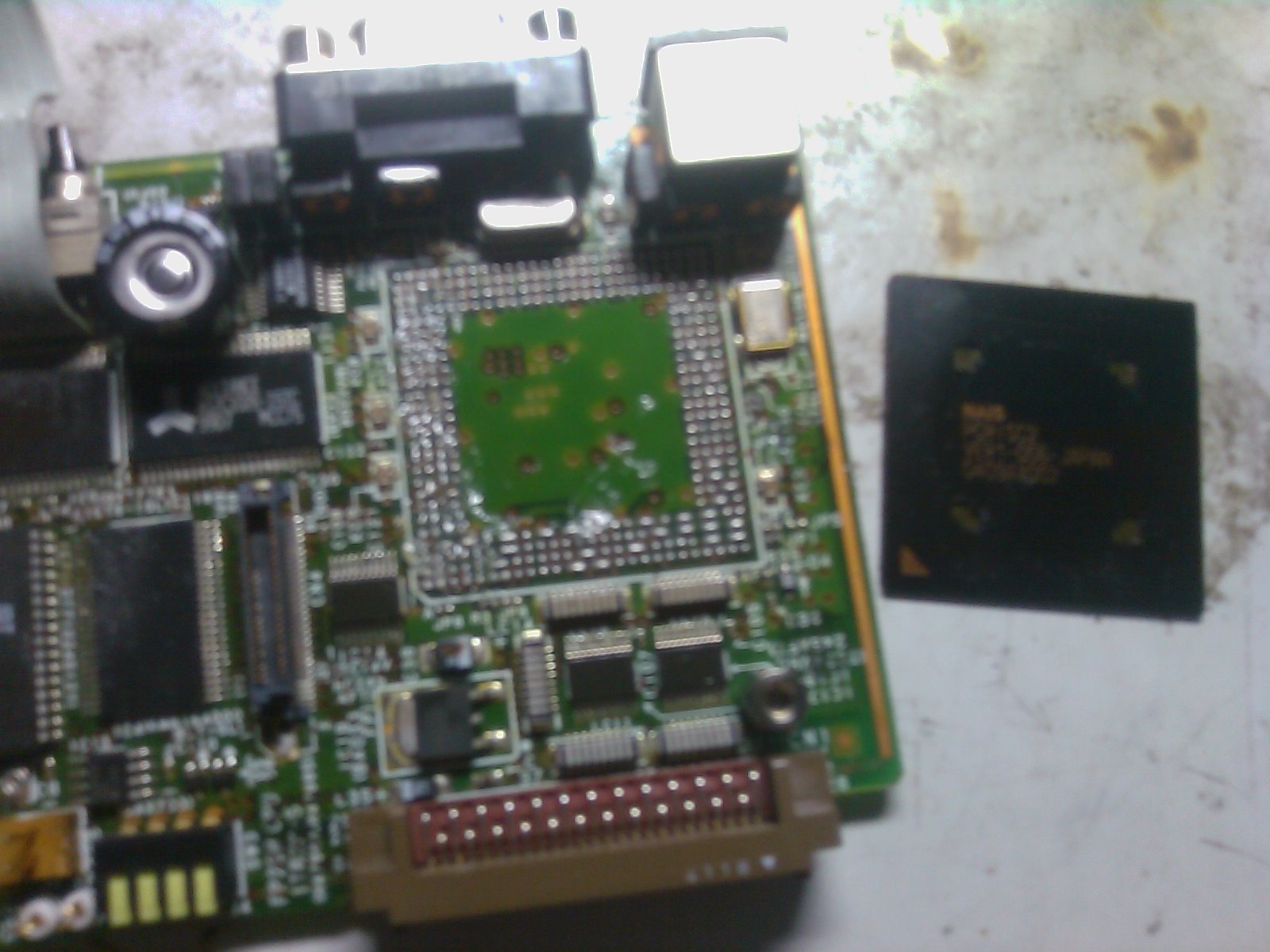

发表于: 2011-12-14 07:20
这个很容易修的,直接拿下来维修就好了
这个CPU 坏了我都可以修,
输出点(Y)原本是24V现怎么只有15V了
