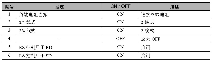

老师 CP1W-CIF11 我要用485怎样设置,并跟上位机通讯

主从机的各通信参数设为一致

CP1W-CIF11拨码开关1 2 3 4 5 6 都应该在什么位置,我用485通讯,外边应接哪几个端子 请老师指教

没必要的话,拨码开关请不要动

12356:ON ,4:OFF

楼上的不要误导

[upload=1] DIP开关,只要你主从机双方的通信参数设定一致,以及设定好地址
