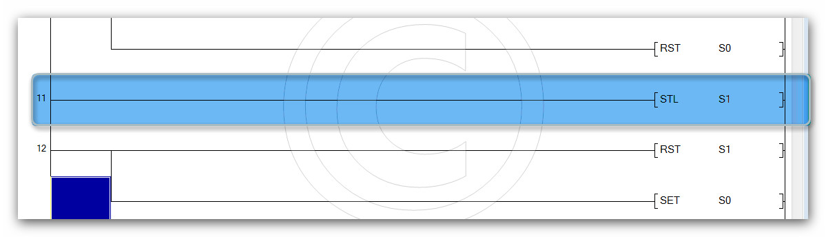

请教一下在GX WOrks2怎么样用STL指令?

请教一下在GX WORKS2里怎么样用STL 指令?

和GX Developer软件中一样的使用方法,STL单独占用1行。

STL指令都得线圈怎么连接

引用第1楼cvlsam于2011-12-12 21:06发表的 :
[attachment=75998]
为什么要用梯形图来编写呢?
直接用SFC程序来编写啊!

不知道你說的都點線圈連接是啥義????
