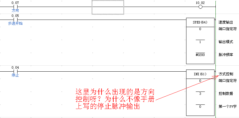

用PULS指令输出脉冲!用什么方法可以停止输出

用INI指令。

@INI #0 #3 0 用这个 就可以了

看看手册就一目了然了.....

我用INI #0 #3 0为什么给执行ini指令,步进速度降了一半,并没有停下来呢
