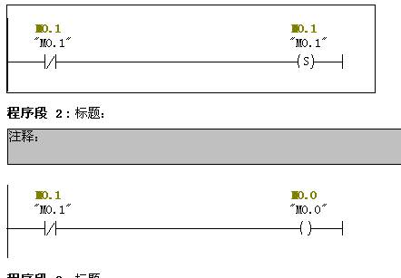

用的是313C的PLC,这段程序愣是没看懂,谁能给解释一下 好不?

按这个程序分析意义不大,利用交叉引用调出相关位看看,是否有其它用户功能,要不这个是在调试中无意义的程序,编程人员没有删干净。

引用楼主huyou于2011-12-12 15:28发表的 这程序也只有老外才写得出来! :
[attachment=75984]
M0.1作为常闭触点,M0.0作为常开触点
这种写法不但适用与西门子,而同样适用于其他PLC,因为300系列没有诸如S7-200的常开或者常闭的特殊继电器位,因此这样的写法是标准写法。
楼主你需要复习这些基本的梯形图了。
楼主,你的基本功太差了……

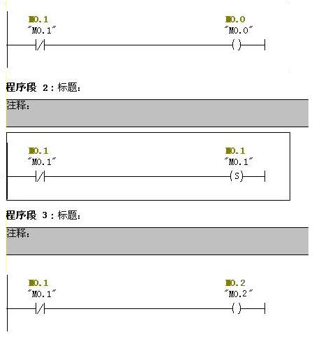

M0.1的线圈常通,M0.0的线圈常开,上面的逻辑的确就是这么简单,但是问题就是这里:如果要使用一个上电就接通或者上电就断开的触点,直接用就好了,为什么还要对它的线圈进行写操作呢?
我差点把M0.0当作是初始化脉冲,再看看下面的梯形图:

常开常闭通常用STL写比较方便,一个SET 搞定
