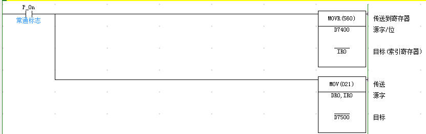

三菱PLC中MOV D7400V0  D7500在欧姆龙CP1H中如何实现?求指教    谢谢啦

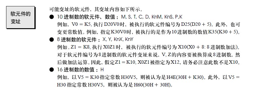

5楼  发表于: 2011-12-14 11:23
哦  ,严重了,MOV D7400V0 D7500意思是把通道D7400+V0的数据传送到D7500   比如,V0内现在是K2,就是把D7402  (7400+2)传送到D7500
直接上图

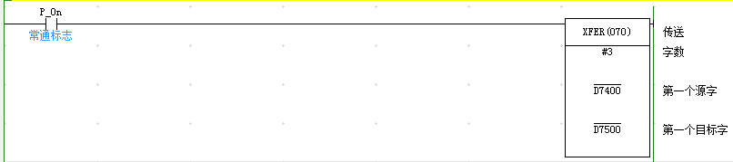

6楼  发表于: 2011-12-14 12:00
MOV D7400V0 D7500      换言之,V0是K2的话   前边的就相当于把D7400+2也就是D7402通道的数据,传送到D7500

7楼  发表于: 2011-12-14 12:52
这个是把D7400 D7401 D7402三个连续的通道的数据传送到D7500 D7501 D7502的吧,我需要的是:比如说V0是2的话,这个指令就把D7402的数据传送到D7500,前边D7400V0执行的实际是D7402
也就是MOV  D7400V0  D7500=MOV  D7402  D7500的

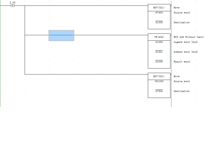

    8楼  发表于: 2011-12-14 13:50
    哦,用间接地址指令应该可以满足需要.但是只用一个指令搞不定,还需要借助中间变量。图中的D1001相当于你的V0,D1000是个中间变量。

    10楼  发表于: 2011-12-14 16:29
    8楼正解,D1001就相当于V0,V1,...,Vn

    三菱的指针是V
    OMRON指针是DR0里的值
