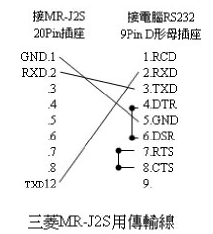

描述:三菱Sever MR-J2S 連接線線路圖
希望多多支持!

有没有经过验证的呀??

我做过的,用三菱中文的伺服设置软件,好像通讯不了

是啊有没有经过验证的呀??
