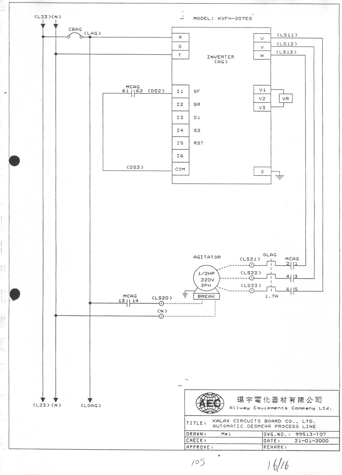

发表于: 2011-12-22 20:45
刹车单独控制!附图

发表于: 2011-12-22 21:53
不明白,是刹车电源不能采用星型接线方式 还是电机不能采用星型接线方式.刹车电源是什么电压?顺便问下单相电机有带刹车功能吗?

发表于: 2011-12-24 22:08
兄弟 需要有刹车盘用带刹车盘的电机 电镀设备行车上面有用这种马达 变频器出来通过交流接触器控制U,V,W马达线和刹车盘 当然了交流接触器需要带3个常开辅助触点 让马达和刹车盘同时得电能行撒 刹车盘有三相380V也单相220V
