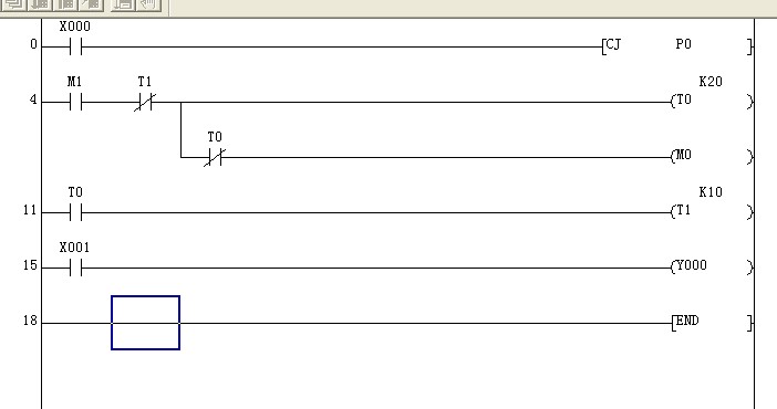

我为了学PLC前几天去买了本邮电出版的《三菱FX/Q系列PLC自学手册》,刚看了没几天居然发现有好几个样例图是错的。让我死了不少脑细胞。比如下面说明CJ指令的程序,通电灯闪按下X0再按下X1常亮。在这里再请教一下师傅们在启动了GX simulator仿真测试的时候修改了程序,要怎么才能继续仿真。我每次都要退出再启动才行。说明一下:图中M1书中是M8000,忘了改回来。18后面有P0截图时没截到。

转到在线修改模式--变换后写入就可以了。

“18后面有P0”不明白。Pn只能在母线前面啊,怎么会在数字后面?
不正确重现别人的图,不能判断是出书人的错误还是你的理解错误!

仿真时修改了程序,可将程序重新写入:【在线】→【PLC写入】

我也有同样一本书 就是看那本书学习PLC的 那本书很多错误之处,每个例子我都用电脑仿真一遍, 修改到能用为止 总之那本书用还是可以,就是漏洞太多
