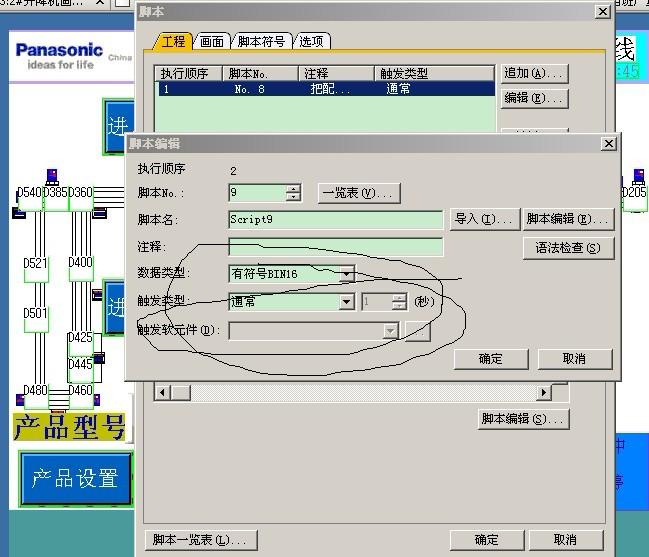

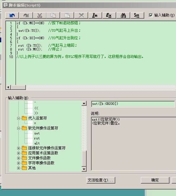

看例子吧,PLC不用写任何程序,控制程序放在HMI里面就行了。

发表于: 2011-12-12 09:37
楼上的用的是一体机没事?什么牌子和型号的?
传统的触摸屏是没有提供一个IO接口的啊

发表于: 2011-12-12 09:45
还是用了PLC,触摸屏提供了函数,封装了三菱的通讯协议
