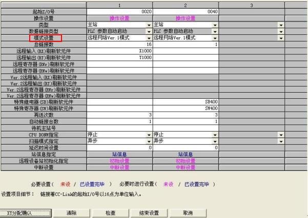

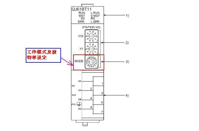

另外,如果各个子站和主站的波特率及网络模式设置不同,也会发生ERR常亮故障(整个系统通信错误)。因此,必须保证这二者在同一个网络中一致。波特率在模块前面板设置,模式在GPP软件中设置(如下图)。
图:网络模式设定

图:波特率设定
[attachments=6919]
