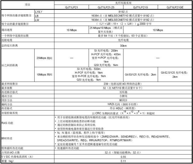

三菱H网模块的特性如下表所示:
